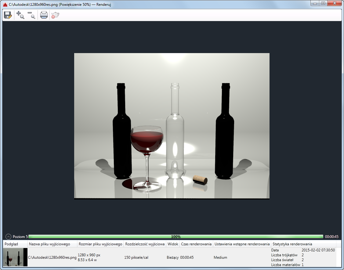

Okno Renderuj
Okno Renderuj jest podzielone na następujące dwa okienka:
Renderowany obraz dowolnego rysunku jest wyświetlany zawsze w odpowiednim oknie Renderuj.
Za pomocą tego paska można
Lista opcji
Wyświetlane są następujące opcje.
Zapisz
Zapisuje obraz w pliku obrazu rastrowego. Aby uzyskać więcej informacji, patrz temat „Zapisywanie obrazu renderowanego”.
Polecenia ZAPISZOBR nie można użyć podczas renderowania w oknie Renderuj. To polecenie dotyczy tylko renderowania w rzutni.
Zoom +
Powiększa wyrenderowany obraz w okienku Obraz. Powiększony obraz można przewijać, wyświetlając różne jego fragmenty.
Zoom -
Pomniejsza wyrenderowany obraz w okienku Obraz.
Drukuj
Wysyła wyrenderowany obraz do określonej drukarki systemowej.
Anuluj
Przerywa bieżące renderowanie.
Okienko Obraz
Główne miejsce docelowe wyników renderowania.
Współczynnik powiększenia
Współczynnik powiększenia należy do zakresu od 1% do 6400%. Kliknij przycisk Zoom + lub Zoom – albo obróć kółkiem myszy, aby zmienić bieżący współczynnik powiększenia.
Miernik postępu
Wskaźnik postępu wyświetla liczbę ukończonych poziomów, postęp bieżącej iteracji i całkowity czas renderowania.
Renderowanie można także anulować, klikając przycisk Anuluj u góry okna renderowania lub naciskając klawisz Esc.
Okienko Historia
Wpisy historii zawierają następujące dane:
  • Podgląd. Miniatura wyrenderowanego obrazu.
  • Nazwa pliku wyjściowego. Nazwa pliku wyrenderowanego obrazu.
  • Rozmiar pliku wyjściowego. Szerokość i wysokość wyrenderowanego obrazu w pikselach.
  • Rozdzielczość wyjściowa. Rozdzielczość wyrenderowanego obrazu w punktach na cal (dpi).
  • Widok. Nazwa renderowanego widoku. Jeśli żaden nazwany widok nie jest bieżący, widok jest zapisywany jako Bieżący.
  • Czas renderowania. Czas renderowania podany w postaci godziny : minuty : sekundy.
  • Ustawienie wstępne renderowania. Nazwa ustawienia wstępnego użytego do renderowania.
  • Statystyka renderowania. Data i godzina utworzenia wyrenderowanego obrazu oraz liczba obiektów w renderowanym widoku. Liczba obiektów obejmuje geometrię, światła i materiały.
Każdy wpis historii, który ma nazwę pliku, zostanie zapisany.
Okienko Historia — menu skrótów
Kliknięcie prawym przyciskiem myszy wpisu historii powoduje wyświetlenie menu z następującymi opcjami:
Renderuj ponownie
Ponownie uruchamia moduł renderowania dla wybranego wpisu historii.
Zapisz
Wyświetla okno dialogowe Plik wyjściowy renderowania, w którym można zapisać wyrenderowany obraz na dysku.
Zapisz kopię
Zapisuje obraz w nowej lokalizacji, nie zmieniając lokalizacji przechowywanej we wpisie. Zostanie wyświetlone okno dialogowe Plik wyjściowy renderowania.
Uczyń ustawiania renderowania bieżącymi
Określa ustawienia wstępne renderowania skojarzone z wybranym wpisem historii jako bieżące.
Usuń z listy
Usuwa wpis z historii, zostawiając skojarzony z nim obraz.
Usuń plik wyjściowy
Usuwa z dysku plik obrazu skojarzony z wybranym wpisem historii.
