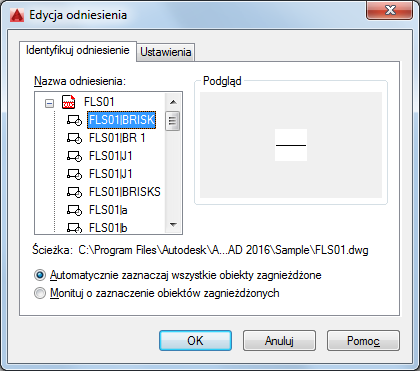

Edycja odniesienia — okno dialogowe
Aby wybrać odniesienie do edycji, wskaż jeden z obiektów w odniesieniu. W przypadku wskazania obiektu stanowiącego część jednego lub kilku zagnieżdżonych odniesień zagnieżdżone odniesienia są wyświetlane w oknie dialogowym.
Lista kart
W oknie dialogowym są dostępne następujące karty:
Karta Identyfikuj odniesienie
Udostępnia wizualną pomoc dotyczącą identyfikacji elementów do edycji i steruje sposobem wyboru.
Nazwa odniesienia
Wyświetla odniesienie wybrane do edycji lokalnej i wszelkie odniesienia zagnieżdżone w wybranym odniesieniu.
Jeżeli jest wyświetlanych kilka odniesień, należy wybrać określony odnośnik lub blok do zmiany. Elementy można edytować tylko pojedynczo.
Podgląd
Wyświetla obraz podglądu wybranego odniesienia zapisany w ostatnim rysunku.
Obraz podglądu odniesienia nie jest aktualizowany po zapisaniu zmian.
Ścieżka
Wyświetla lokalizację pliku wybranego odniesienia. W przypadku bloku, nie jest wyświetlana żadna ścieżka.
Automatycznie zaznaczaj wszystkie obiekty zagnieżdżone
Ustala, czy obiekty zagnieżdżone są automatycznie umieszczane w sesji edycji odniesienia.
Monituj o zaznaczenie obiektów zagnieżdżonych
Ustala, czy obiekty zagnieżdżone muszą być wybierane z osobna w sesji edycji odniesienia.
