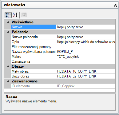

W poniższym przykładzie element menu Kopiuj łącze zostaje wyłączony przez dodanie znaku tyldy (~) z przodu wartości właściwości Nazwa.

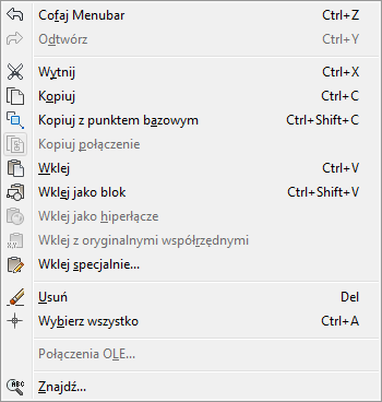

Poniżej przedstawiono wynik dodania znaku tyldy (~) do właściwości Nazwa elementu menu Kopiuj łącze występującego w menu Edycja.
