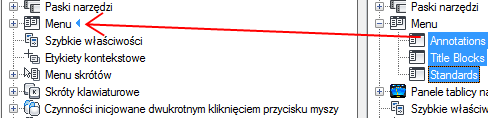

  5. W oknie dialogowym Otwórz znajdź plik dostosowywania (MNU, MNS, CUI lub CUIx), do którego zostaną wyeksportowane dostosowania, a następnie wybierz go. Kliknij Otwórz.
  6. W lewym panelu kliknij znak (+) obok węzła elementu interfejsu, aby go rozwinąć. Kliknij odpowiadający węzeł w prawym panelu.
  7. Przeciągnij elementy interfejsu z prawego panelu do odpowiedniego położenia w lewym panelu.
    Uwaga: Elementy interfejsu można przeciągać w dowolnym kierunku: od prawej do lewej lub odwrotnie.
