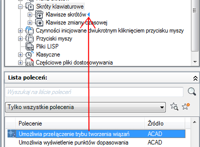

  1. Na karcie Dostosuj, w panelu Dostosowywane pliki: <nazwa pliku> kliknij znak plus (+) obok węzła Skróty klawiaturowe, aby go rozwinąć.
  2. Kliknij znak plus (+) obok węzła Klawisze skrótów, aby go rozwinąć.
  3. Wykonaj jedną z poniższych czynności:
    • Aby utworzyć klawisz skrótu, przeciągnij polecenie z panelu Lista poleceń do węzła Klawisze skrótów znajdującego się w panelu Dostosowywane pliki: <nazwa pliku>.
      • Aby zmodyfikować klawisz skrótu, wybierz go w węźle Klawisze skrótów.

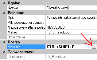

  4. W panelu Właściwości kliknij pole Klawisze, a następnie kliknij przycisk [], aby otworzyć okno dialogowe Klawisze skrótów.
  5. W oknie dialogowym Klawisze skrótów naciśnij i przytrzymaj klawisz modyfikujący Ctrl z kombinacją klawiszy Shift lub Alt albo Shift i Alt wraz z żądanym klawiszem litery, cyfry, funkcyjnym lub wirtualnym, takim jak F1 lub Insert.
    Dostępne są następujące kombinacje klawiszy modyfikujących z innymi klawiszami:
    • Klawisze funkcyjne (Fn) niezawierające modyfikatorów
    • Klawisze klawiatury numerycznej (NUMPADn) niezawierające modyfikatorów
    • Ctrl+litera, Ctrl+cyfra, Ctrl+klawisz funkcyjny, Ctrl+klawisz wirtualny
    • Ctrl+Alt+litera, Ctrl+Alt+cyfra, Ctrl+Alt+klawisz funkcyjny, Ctrl+Alt+klawisz wirtualny
    • Ctrl+Shift+litera, Ctrl+Shift+cyfra, Ctrl+Shift+klawisz funkcyjny, Ctrl+Shift+klawisz wirtualny
    • Ctrl+Shift+Alt+litera, Ctrl+Shift+Alt+cyfra, Ctrl+Shift+Alt+klawisz funkcyjny, Ctrl+Shift+Alt+klawisz wirtualny
      Uwaga: Obsługiwane są następujące klawisze wirtualne: Escape, Insert, Delete, Home, End, Page Up, Page Down, Strzałka w lewo, Strzałka w prawo, Strzałka w górę i Strzałka w dół. Wirtualny klawisz Escape może być używany tylko osobno lub w połączeniu z klawiszami modyfikacyjnymi Ctrl+Shift+Alt.
    W etykiecie Przypisany do wyświetlane są wszystkie aktualne przypisania dla wprowadzonej kombinacji klawiszy. Jeśli nie chcesz zastąpić bieżącego przypisania klawisza, użyj innej kombinacji klawiszy.
  6. Kliknij przycisk OK, aby przypisać kombinację i zamknąć okno dialogowe Klawisze skrótów.
  7. Kliknij przycisk Zastosuj.
