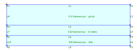

Organizuj szereg powiązanych elementów geometrii jako podzbiór na schemacie blokowym.
Uwaga: Sekwencja nie ma właściwości przypisanych do niej.
Przykład
Aby zobaczyć przykład użycia tego elementu geometrii, otwórz plik przykładowy PKT:
Sekwencja — przykład.pkt
W tym przykładzie podzestaw składa się z trzech sekwencji, które tworzą warstwy: górna, środkowa i dolna. Sekwencja warstwy górnej została utworzona jako pierwsza, następnie na niej utworzono sekwencję warstwy środkowej. Na koniec na sekwencji warstwy środkowej utworzono sekwencję warstwy dolnej.
Uwaga: Jeśli sekwencja zostanie usunięta, usuwane są również wszystkie geometrie w niej zawarte.
