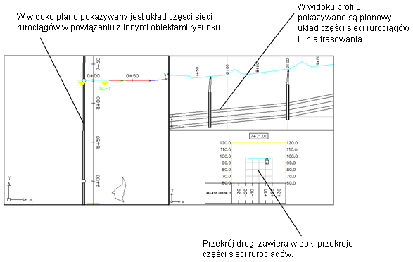

Na poniższej ilustracji przedstawiono trzy rzutnie: sieć rurociągów w widoku planu, widok profilu niektórych sieci rurociągów i struktur oraz te same części w widoku przekroju.
W lewym oknie jest pokazany segment sieci rurociągów zbudowany z dwóch połączonych rurami włazów kanalizacyjnych. Części układu zostały umieszczone z określonym odsunięciem od linii trasowania i są rysowane w widoku profilu utworzonym z zastosowaniem tej samej linii trasowania (prawe, górne okno). Linia próbkowania umieszczona przy pikiecie 7+71 została użyta do utworzenia widoku przekroju (prawe, dolne okno), który pokazuje widok przekroju poprzecznego części sieci rurociągów położonych przy tej pikiecie.
Położenia części sieci rurociągów można edytować ręcznie za pomocą uchwytów w rzucie płaskim, widokach profilu i przekroju lub przez bezpośrednią edycję ich właściwości.
Widoki układu, profilu i przekroju segmentu sieci rurociągów
Widok 3D segmentu sieci rurociągów
