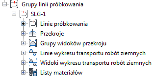

Po utworzeniu grupy linii próbnych są wyświetlane w kolekcji Grupy linii próbnych jako nazwane grupy linii próbnych, np. SLG-1.
Z kolei linie próbkowania wyświetlane są z nazwami, no. SL-1, w nazwanych grupach linii próbkowania dostępnych w grupie Grupy linii próbkowania:
Jeśli do bieżącego rysunku dodano jedną lub więcej grup linii próbnych, należy rozwinąć kolekcję Grupy linii próbnych, aby zobaczyć ich nazwy. Tabelaryczna lista grup linii próbkowania jest wyświetlona w widoku elementu w dolnej części karty Nawigator.
Wybór listy linii próbkowania pojedynczych grup linii próbkowania umożliwi wyświetlanie nazwanych linii próbkowania tej grupy w widoku elementu w dolnej części karty Nawigator. Podobnie rozwinięcie kolekcji przekrojów podrzędnych, widoków przekroju, linii wykresu transportu robót ziemnych, widoków wykresu transportu robót ziemnych i list materiałów umożliwia wyświetlenie poszczególnych elementów w widoku elementu.
