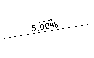

Na liniach charakterystycznych lub figurach pomiarowych można tworzyć etykiety linii lub łuku.
Korzystając z określonych stylów etykiety linii i łuków, można oznaczać etykietami zarówno pojedyncze segmenty linii charakterystycznych, jak i wiele ich segmentów.
