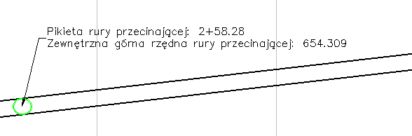

Etykietowanie położeń w widoku profilu, gdzie rury sieci ciśnieniowej przecinają linię trasowania
  1. Projektowanie sieci ciśnieniowej i dodawanie jej do widoku profilu.
    Wskazówka: Sieć ciśnieniową można dodać do widoku profilu podczas tworzenia widoku profilu. Aby dodać części do istniejącego widoku profilu, należy użyć polecenia Rysuj części w profilu.
  2. Edytuj styl rury ciśnieniowej, tak aby komponenty rury przecinającej były widoczne w widoku profilu. Na karcie Wyświetlanie w obszarze Styl rury ciśnieniowej wybierz Profil jako Kierunek widoku, a następnie upewnij się, że komponenty rury przecinającej, które mają być wyświetlane, są ustawione tak, aby były widoczne.
  3. Skonfiguruj styl etykiety profilu przecięcia dla rur ciśnieniowych. Kolekcja etykiet jest dostępna dla tych stylów etykiet w Obszarze narzędzi. Na karcie Ustawienia rozwiń opcje Rura ciśnieniowa Etykiety Profile przecięcia i użyj menu kontekstowego, aby utworzyć lub edytować styl etykiety. Kilka właściwości rury przecinającej jest dostępnych w Edytorze komponentu tekstowego, którego można użyć do etykietowania informacji o pikiecie i rzędnej rury przecinającej.
  4. Wybierz sieć ciśnieniową do wyświetlania wstążki kontekstowej sieci ciśnieniowej.
  5. Kliknij przycisk Etykiety i tabele panel Dodaj etykiety, a następnie wybierz opcję Profil całej sieci ciśnieniowej lub Profil pojedynczej części. Można przeciągnąć etykietę w różnych kierunkach od strony rury zgodnie z potrzebami, jak pokazano na poniższej ilustracji.
    Jeśli przecinająca rura ciśnieniowa zostanie przeniesiona do innej pikiety wzdłuż linii trasowania, etykiety zostaną zaktualizowane o nowe informacje o pikiecie i rzędnej.

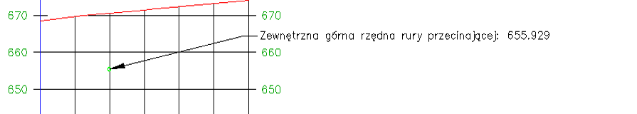

Etykietowanie położenia w widokach przekroju, w których rury ciśnieniowe przecinają linię próbkowania
  1. Projektowanie sieci ciśnieniowej i dodawanie jej do widoków przekroju.
    Wskazówka: Sieci ciśnieniowe można dodać do widoków przekroju podczas tworzenia widoków przekroju lub poprzez edycję właściwości istniejącego widoku przekroju lub grupy widoków przekroju.
  2. Edytuj styl rury ciśnieniowej, tak aby komponenty rury były widoczne w widoku przekroju. Na karcie Wyświetlanie w obszarze Styl rury ciśnieniowej wybierz Przekrój jako Kierunek widoku, a następnie upewnij się, że komponenty rury, które mają być wyświetlane, są ustawione tak, aby były widoczne.
  3. Skonfiguruj styl etykiety przekroju przecięcia dla rur ciśnieniowych. Kolekcja etykiet jest dostępna dla tych stylów etykiet w Obszarze narzędzi. Na karcie Ustawienia rozwiń opcje Rura ciśnieniowa Etykiety Przekrój przecięcia i użyj menu kontekstowego, aby utworzyć lub edytować styl etykiety. Kilka właściwości jest dostępnych w Edytorze komponentu tekstowego, którego można użyć do etykietowania informacji o rzędnej przekroju rury.
  5. Kliknij przycisk Etykiety i tabele panel Dodaj etykiety, a następnie wybierz opcję Przekrój całej sieci ciśnieniowej lub Przekrój pojedynczej części. Można przeciągnąć etykietę w różnych kierunkach od strony rury zgodnie z potrzebami, jak pokazano na poniższej ilustracji.
    Jeśli przecinająca rura ciśnieniowa zostanie przeniesiona do innej rzędnej, etykiety zostaną zaktualizowane o nowe informacje.
