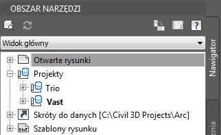

Widok główny w drzewie w oknie Nawigator zawiera cztery kolekcje powiązane z rysunkami i projektami: Otwarte rysunki, Projekty, Skróty do danych i Szablony rysunku.
Uwaga: Aby wyświetlić wszystkie grupy w drzewie Nawigatora, należy wybrać opcję Widok główny z listy na górze karty Nawigator.
: Aktualizuje dane projektu, który jest wyświetlany w Nawigatorze. Jest dostępne, gdy użytkownik jest zalogowany w repozytorium i wybierze najwyższy poziom w węźle Projekty albo pojedynczy węzeł projektu lub rysunku w repozytorium.
- Otwarte rysunki. Wyświetla otwarte rysunki projektu i rysunki nienależące do projektu.
- Projekty. Wyświetla projekty dostępne po zalogowaniu do serwera programu Vault i do bazy danych programu Vault.
Uwaga: Kolekcja projektów jest dostępna w Nawigatorze tylko, gdy zainstalowany jest program Autodesk Vault Professional. Jeśli zainstalowano bazowy program Autodesk Vault, interfejs programu Vault nie jest zintegrowany z programem AutoCAD Civil 3D i jest identyczny, jak interfejs Autodesk Vault dla programu AutoCAD.
Uwaga: Aby z poziomu drzewa Nawigatora w programie AutoCAD Civil 3D uzyskać dostęp do bazy danych Vault, należy ją najpierw skonfigurować.
- Skróty do danych. Zawiera listę dostępnych projektów skrótów do danych.
- Szablony rysunku. Wyświetla listę dostępnych szablonów rysunków.
