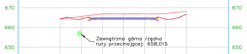

Etykietowanie położeń w widoku profilu, w którym rury sieci przecinają linię trasowania
  1. Zaprojektuj sieć rurociągów i dodaj ją do widoku profilu.
    Wskazówka: Sieć rurociągów można dodać do widoku profilu podczas tworzenia widoku profilu. Aby dodać części do istniejącego widoku profilu, należy użyć polecenia Rysuj części w profilu.
  2. Edytuj styl rury, tak aby komponenty rury przecinającej były widoczne w widoku profilu. Na karcie Wyświetlanie w obszarze Styl rury wybierz Profil jako Kierunek widoku, a następnie upewnij się, że komponenty rury przecinającej, które mają być wyświetlane, są ustawione tak, aby były widoczne.
  3. Skonfiguruj styl etykiety profilu przecięcia dla rur. Kolekcja etykiet jest dostępna dla tych stylów etykiet w Obszarze narzędzi. Na karcie Ustawienia rozwiń opcje Rura Etykiety Profile przecięcia i użyj menu kontekstowego, aby utworzyć lub edytować styl etykiety. Kilka właściwości rury przecinającej jest dostępnych w Edytorze komponentu tekstowego, którego można użyć do etykietowania informacji o pikiecie i rzędnej rury przecinającej.
  4. Wybierz sieć rurociągów do wyświetlania wstążki kontekstowej sieci rurociągów.
  5. Kliknij panel Etykiety i tabele Dodaj etykiety, a następnie wybierz opcję Profil całej sieci lub Profil pojedynczej części. Można przeciągnąć etykietę w różnych kierunkach od strony rury zgodnie z potrzebami, jak pokazano na poniższej ilustracji.
    Jeśli przecinająca rura zostanie przeniesiona do innej pikiety wzdłuż linii trasowania, etykiety zostaną zaktualizowane o nowe informacje o pikiecie i rzędnej.

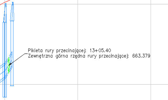

Etykietowanie położenia w widokach przekroju, w których rury sieci rurociągów przecinają linię próbkowania
  1. Zaprojektuj sieć rurociągów i dodaj ją do widoków przekroju.
    Wskazówka: Sieci rurociągów można dodać do widoków przekroju podczas tworzenia widoków przekroju lub poprzez edycję właściwości istniejącego widoku przekroju lub grupy widoków przekroju.
  2. Edytuj styl rury, tak aby komponenty rury były widoczne w widoku przekroju. Na karcie Wyświetlanie w obszarze Styl rury wybierz Przekrój jako Kierunek widoku, a następnie upewnij się, że komponenty rury, które mają być wyświetlane, są ustawione tak, aby były widoczne.
  3. Skonfiguruj styl etykiety przekroju przecięcia dla rur. Kolekcja etykiet jest dostępna dla tych stylów etykiet w Obszarze narzędzi. Na karcie Ustawienia rozwiń opcje Rura Etykiety Przekrój przecięcia i użyj menu kontekstowego, aby utworzyć lub edytować styl etykiety. Kilka właściwości jest dostępnych w Edytorze komponentu tekstowego, którego można użyć do etykietowania informacji o rzędnej przekroju rury.
  5. Kliknij panel Etykiety i tabele Dodaj etykiety, a następnie wybierz opcję Przekrój całej sieci lub Przekrój pojedynczej części. Można przeciągnąć etykietę w różnych kierunkach od strony rury zgodnie z potrzebami, jak pokazano na poniższej ilustracji.
    Jeśli przecinająca rura zostanie przeniesiona do innej rzędnej, etykiety zostaną zaktualizowane o nowe informacje.
