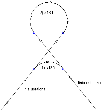

Poniższy rysunek przedstawia łuk dowolny zaokrąglenia między dwoma liniami ustalonymi. Istnieją dwa rozwiązania w zależności od kąta łuku:

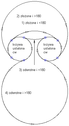

Poniższy rysunek przedstawia łuk dowolny zaokrąglenia między dwoma łukami ustalonymi w kierunku zgodnym z ruchem wskazówek zegara:

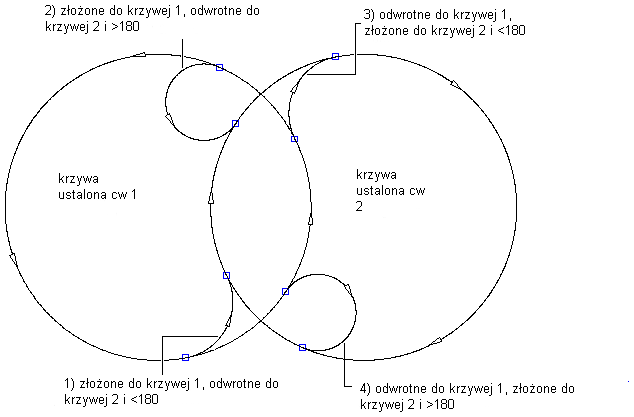

Poniższy rysunek przedstawia łuk dowolny zaokrąglenia między łukiem ustalonym zgodnym z ruchem wskazówek zegara i łukiem ustalonym przeciwnym do ruchu wskazówek zegara:

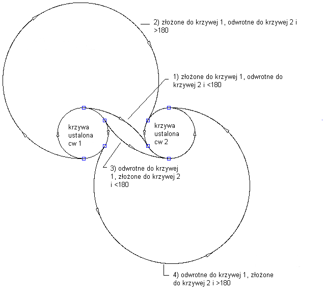

Poniższy rysunek przedstawia łuk dowolny zaokrąglenia między łukiem ustalonym zgodnym z ruchem wskazówek zegara i łukiem ustalonym przeciwnym do ruchu wskazówek zegara, które się nakładają:

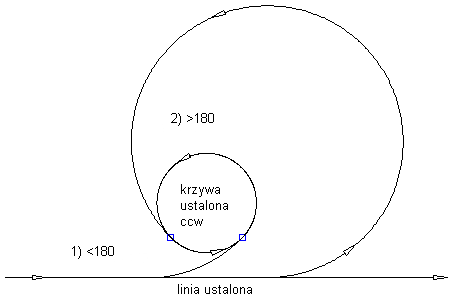

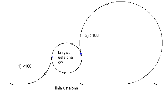

Poniższy rysunek przedstawia łuk dowolny zaokrąglenia między linią a łukiem zgodnym z ruchem wskazówek zegara o określonym promieniu:
Poniższy rysunek przedstawia łuk dowolny zaokrąglenia między linią a łukiem przeciwnym do ruchu wskazówek zegara o określonym promieniu:
