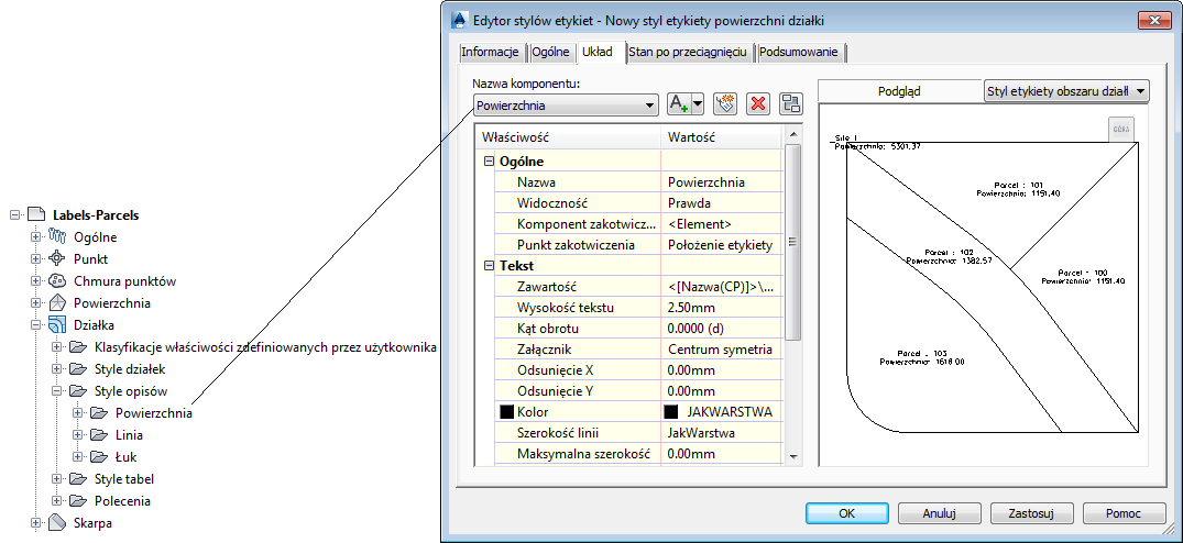

Style etykiet mogą zawierać tekst, bloki, linie, wskaźniki i linie odniesienia. Okno dialogowe Edytor stylów etykiet zawiera opcje pozwalające wyświetlać je w oknie podglądu, jak przedstawiono poniżej:
Podgląd dostosowanego stylu etykiety dla powierzchni działki
