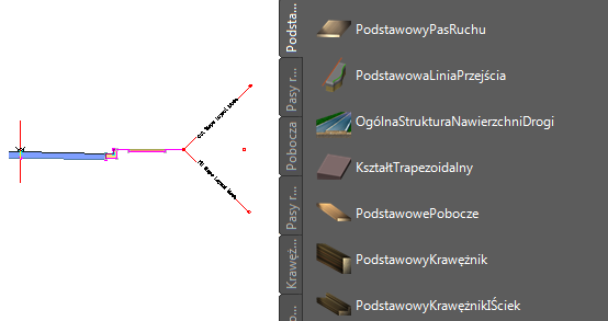

Zespół drogi (po lewej) z podzespołami wyświetlonymi na palecie narzędzi (po prawej)

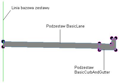

Poniższa ilustracja przedstawia prosty zespół reprezentujący jedną stronę (pas ruchu) dwupasmowej jezdni. Do linii trasowania linii bazowej dodano obiekty podzespołów o nazwie PodstawowyPasRuchu i PodstawowyKrawężnikIŚciek, które tworzą pojedynczy pas ruchu z krawężnikiem i ściekiem.
