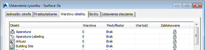

Warstwa podstawowa obiektu
Domyślną warstwę podstawową określa się na karcie Warstwy obiektu, w oknie dialogowym Ustawienia rysunku.
Po utworzeniu obiektu, można przyjąć warstwę domyślną lub określić nową. Warstwy podstawowe są używane tylko do głównych typów obiektów, takich jak powierzchnie i linie trasowania.
Ponieważ obiekt jest fizycznie umieszczony na warstwie podstawowej, można kontrolować widoczność obiektu poprzez zmianę stanu warstwy. Jeśli zostanie wyłączona na przykład warstwa podstawowa powierzchni, wtedy wszystkie powierzchnie na rysunku zostaną wyłączone.
Wskazówka: Aby dołączyć nazwę obiektu do nazwy warstwy tego obiektu, należy dodać gwiazdkę (*) przed lub po nazwie warstwy podstawowej.

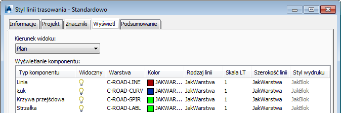

Warstwy komponentu obiektu
Warstwy komponentu określa się na karcie Wyświetlanie w oknie dialogowym Styl <obiektu>. Następujący przykład pokazuje warstwy, używane do komponentów linii trasowania:
Warstwy komponentów umożliwiają pracę z obiektami w taki sposób, jakby ich części położone były na różnych warstwach.
Obiekty są fizycznie tworzone na warstwie podstawowej, ale wyświetlanie komponentów jest regulowane poprzez powiązane warstwy komponentów. Jeśli w różnych ustawieniach komponentów wyświetlania włączono opcję JakWarstwa, każdy komponent obiektu używa ustawień widoczności komponentu warstwy (takich jak wł./wył.), jak również koloru warstwy, rodzaju linii, szerokości linii i stylu wydruku.
Uwaga: Warstwa 0 ma szczególne znaczenie w ustawieniach Wyświetlania komponentu. Jeśli wartość warstwy ustawiona jest na 0, dla komponentu zostanie użyta warstwa podstawowa obiektu. Na przykład, jeśli C-ROAD jest warstwą podstawową linii trasowania i wartość warstwy komponentu linii trasowania jest ustawiona na 0, wtedy linie trasowania zachowują się, jakby były położone na warstwie C-ROAD (a nie na warstwie 0).
Konfigurowanie stylów za pomocą ustawienia JakWarstwa lub ustawień szczególnych
Jeśli użytkownik jest przyzwyczajony do sterowania obiektami poprzez operowanie warstwami, można ustawić różne parametry wyświetlania komponentów stylu obiektu na wartość JakWarstwa. Następnie, zamiast edytować style w celu zmiany koloru, rodzaju linii, szerokości linii lub stylu wydruku komponentu obiektu można po prostu zmienić ustawienia warstwy, używając polecenia Warstwa programu AutoCAD.
Wskazówka: Stosowanie ustawień JakWarstwa zapewnia większą kontrolę nad wyświetlaniem obiektów osobom oglądającym rysunki programu AutoCAD Civil 3D w programie AutoCAD z włączonymi obiektami. Jeśli jednak użytkownik chce, aby obiekty miały zawsze te same ustawienia niezależnie od ustawień warstwy komponentów, można skonfigurować szczególne ustawienia opcji Wyświetlania komponentów.
