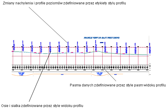

Widok profilu może zawierać jeden lub kilka profili związanych oraz wielokrotne pasma danych wzdłuż osi X, umieszczone powyżej lub poniżej siatki. Pasma danych służą do opisywania profilu informacjami związanymi z pikietażem, rzędnymi, geometrią poziomą lub innymi danymi, które ułatwiają przeprowadzenie analizy inżynierskiej.

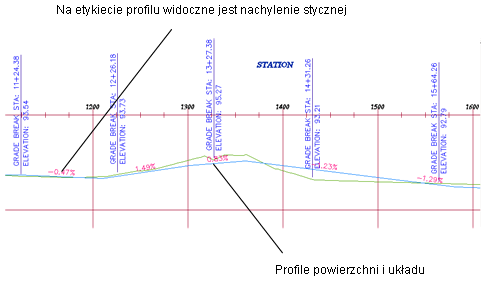

Widok profilu zawierający profile powierzchni i układu
Bliższy widok profili powierzchni i układu

Można utworzyć profile bez wyświetlania ich w widoku profilu. Tworząc widok profilu, można wyświetlić dowolny z profili utworzonych z wybranej linii trasowania. Można skonfigurować pasma danych i opisy profili w widoku profilu, aby był on bardziej przejrzysty lub przekazywał użytkownikowi więcej informacji.
