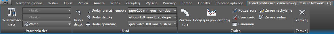

  1. Wybierz sieć ciśnieniową. Jest wyświetlana kontekstowa karta wstążki Sieć ciśnieniowa.
  2. W panelu Zmień kliknij opcję Edytuj sieć Narzędzia układu profilu Wyszukiwanie .
