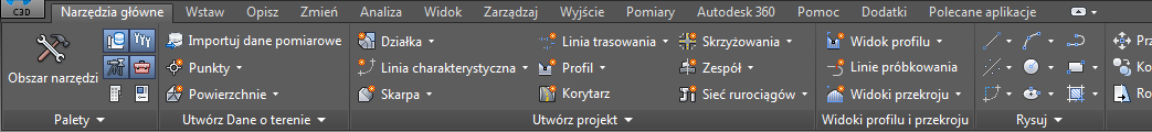

Polecenie dostępne na wstążce zostały pogrupowane w karty. Każda karta składa się z szeregu paneli.
Wstążka jest domyślnie włączona (wyświetlona); można ją wyświetlić lub wyłączyć przy użyciu poleceń Ribbon i RibbonClose.
Istnieją dwa podstawowe typy kart wstążki: statyczne i kontekstowe.
Statyczne karty wstążki
Statyczne karty wstążki są zawsze włączane razem ze wstążką.

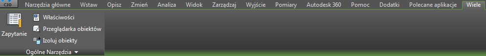

Karty wstążki wyboru wielu obiektów Wiele
Jeśli wybranych zostanie wiele typów obiektów jednocześnie, na wstążce wyświetlona zostanie karta kontekstowa Wiele. Tak się stanie, jeśli na przykład wybrane zostaną jednocześnie obiekty sieci rurociągów i linii trasowania.
