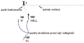

Tworzenie wierzchołka figury pomiaru na podstawie kąta i odległości
Wierzchołek figury można utworzyć na podstawie kąta względem poprzedniego pomiaru wstecz. Aby możliwe było użycie tego polecenia, w figurze muszą istnieć dwa lub większa liczba wierzchołków.
  1. W oknie Obszar narzędzi na karcie Pomiary prawym przyciskiem myszy kliknij nazwaną sieć Okno poleceń geodezyjnych.
  2. W wierszu polecenia wprowadź:
    FIGURE ANG-DIST [kąt] [odległość]
Przykładowy wiersz polecenia
FIG NE 1000 1000
FIG ZD 0 222.2222
FIG AD 55.5556 304.80
AZIMUTH: 255.5556 DISTANCE: 304.8000
NORTH: 1026.301 EAST: 766.510
FIG AD 83.3333 15.240
AZIMUTH: 138.8889 DISTANCE: 15.2400
NORTH: 1017.559 EAST: 778.993
END
Uwaga: Odległości wyrażone są w bieżących jednostkach odległości w bazie danych, o ile nie zostanie podany przyrostek kwalifikowany.
Poniżej przedstawiono przykład działania polecenia łuku i odległości:
Składnia polecenia
Synonim polecenia
FIG AD
Parametr Definicja
kąt Kąt, w kierunku zgodnym z ruchem wskazówek zegara, względem ostatniego wierzchołka figury. Wartość tę należy wprowadzić w bieżących jednostkach kąta obowiązujących w bazie danych pomiarów: DMS, radianach, stopniach dziesiętnych, radianach lub milicalach.
odległość Odległość od bieżącego wierzchołka figury. Tę wartość należy wprowadzać w bieżących jednostkach odległości obowiązujących w bazie danych.
