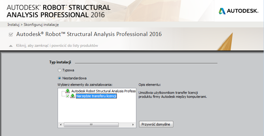

Kliknij pasek programu Autodesk Robot Structural Analysis Professional na stronie instalatora Instaluj > Skonfiguruj instalację, aby wyświetlić obszar konfiguracji.
Istnieje tylko jeden element wstępnie wybrany do instalacji z programem Autodesk Robot Structural Analysis Professional:
Uwaga: Funkcja ta dostępna jest tylko dla licencji jednostanowiskowej.
Można jednak odznaczyć tę funkcję. Aby to zrobić, odsłoń najpierw drzewo elementów, które jest ukryte po wybraniu opcji instalacji Typowa w obszarze konfiguracji. Aby odsłonić drzewo, wybierz opcję instalacji Niestandardowa.
