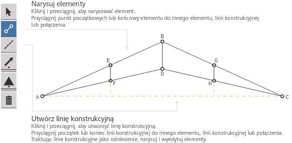

Dodatek ForceEffect służy do tworzenia schematów bryły swobodnej w celu symulowania wariantów projektu w fazie koncepcyjnej. Symulacje w dodatku ForceEffect umożliwiają wygenerowanie obliczeń inżynierskich, które pozwalają określić wykonalność każdej koncepcji projektowej. Po zakończeniu można zapisać geometrię wektorową, a następnie otworzyć ją jako szkic szkieletu części lub zespołu.
