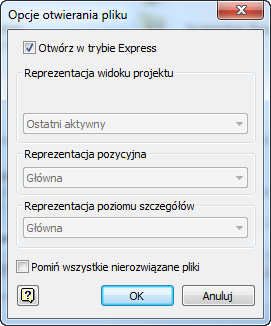

Korzystanie z opcji otwierania plików
Do decydowania o tym, czy zespół ma być otwierany w trybie Express, można użyć także opcji otwierania plików. Usuń zaznaczenie pola wyboru, aby otworzyć zespół w trybie pełnym.
Uwaga: Jeśli pole wyboru Otwórz w trybie Express jest niedostępne, zespół nie został zapisany z niezbędnymi danymi wyświetlania i zostanie otwarty w trybie pełnym.
