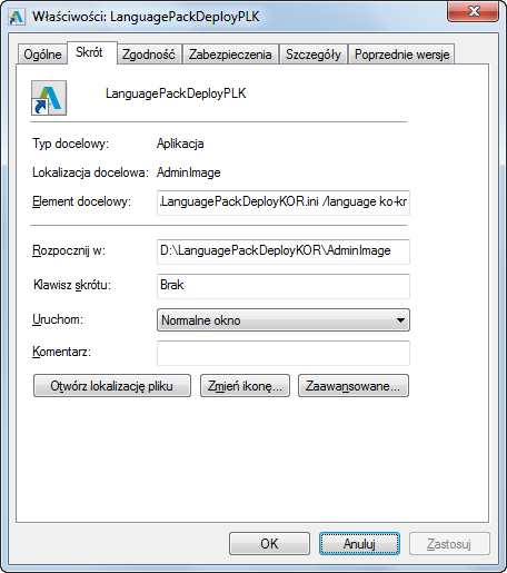

  2. Utwórz co najmniej jeden obraz stanowiska dla pakietów językowych programu Inventor przy użyciu ich instalatorów.
Pakiety językowe programów Autodesk Inventor i LT nie znajdują się na nośniku produktu. Programy instalacyjne pakietów językowych są dostępne do pobrania ze strony: Wiersz docelowy ze skrótu do instalacji pakietu językowego można łatwo dopisać do skryptu tworzenia obrazu stanowiska w większości narzędzi do zarządzania siecią, np. takich jak Microsoft SCCM. W ten sposób można szybko i sprawnie przeprowadzać nienadzorowane instalacje wielojęzyczne programu Inventor nawet w największych sieciach firmowych.
