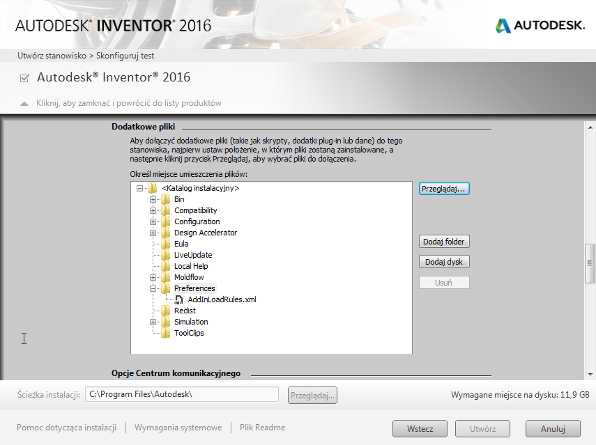

  2. Wdróż plik na komputerach użytkowników. Istnieją dwa sposoby wdrożenia pliku:
    Opcja 1
    • Skopiuj plik z lokalizacji nadpisań użytkownika do lokalizacji nadpisań administratora na każdej stacji roboczej.
    Opcja 2
    • Dodaj plik do obrazu stanowiska za pomocą opcji Dodatkowe pliki.
