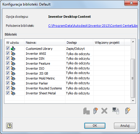

  1. W oknie dialogowym Projekt kliknij przycisk „Konfiguruj biblioteki Content Center”, aby otworzyć okno Konfiguracja biblioteki. Patrz rysunek 1.
    Rysunek 1.

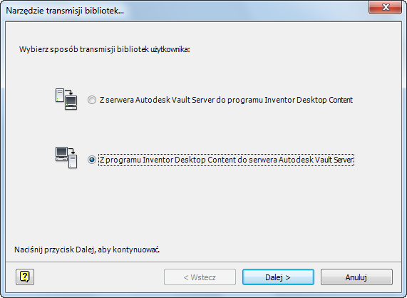

  2. Kliknij przycisk „Narzędzie transmisji bibliotek...”, aby otworzyć okno dialogowe Narzędzie transmisji bibliotek. Patrz rysunek 2. Wybierz opcję Z programu Inventor Desktop Content do serwera Autodesk Vault Server.
    Rysunek 2.

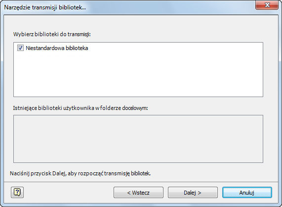

  4. Kliknij przycisk [Dalej], aby przejść do następnej strony i wybrać biblioteki do przeniesienia. Patrz rysunek 4.
    Rysunek 4.
