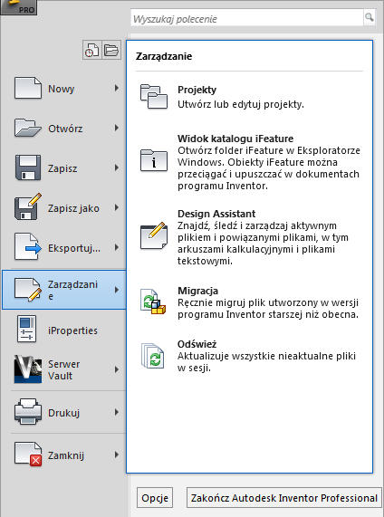

Aby użyć polecenia Migracja:
  1. Otwórz plik, który został utworzony we wcześniejszej wersji programu Autodesk Inventor (nawet Autodesk Inventor 2008).
  2. Kliknij kolejno opcje > Zarządzaj > Migracja.
Polecenie Migracja jest dostępne tylko wtedy, gdy bieżący plik nie jest jeszcze przeniesiony.
