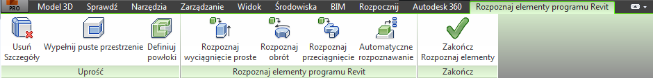

Rozpoznaj elementy programu Revit — środowisko dla części
W środowisku Rozpoznaj elementy programu Revit użyj poleceń w panelu Uprość, aby zmniejszyć złożoność modelu. Aby przedstawić model z elementami, które mogą być rozpoznawane przez program Revit, należy użyć poleceń rozpoznawania w panelu elementu programu Revit.
Usuń szczegóły Uprość model poprzez usunięcie rozpoznanych zaokrągleń, faz lub niestandardowo wybranych powierzchni.
Wypełnij puste przestrzenie: Zakończ otwory i kieszenie zamknięciami powierzchni, aby wypełnić puste przestrzenie w modelu.
Definiuj powłoki Uprość model, zastępując wybrane komponenty powłokami w kształcie kostki lub walca lub tworząc uproszczone elementy wyciągnięć prostych reprezentujących ich kształt.
Rozpoznaj wyciągnięcie proste Rozpoznaj elementy wyciągnięcia prostego i przekształć je w wyciągnięcia proste rozpoznawane przez program Revit.
Rozpoznaj obrót Rozpoznaj elementy obrotowe i przekształć je w obroty rozpoznawane przez program Revit.
Rozpoznaj przeciągnięcie Rozpoznaj elementy przeciągnięcia i przekształć je w przeciągnięcia rozpoznawane przez program Revit.

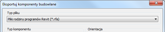

Automatyczne rozpoznawanie Rozpoznaj automatycznie wyciągnięcie proste oraz obrót i usuń zaokrąglenia i fazy. Natywny plik rodziny Revit można eksportować za pomocą polecenia Eksportuj komponenty budowlane w środowisku Wymiana BIM w przypadku dokumentów części. Dodatkowo, do formatu pliku rodziny Revit można dodać informacje o złączach, właściwościach, parametrach, orientacji, kategorii i punkcie wstawienia.
Przed wyeksportowaniem pliku rodziny Revit użytkownicy programu Inventor muszą przygotować model w taki sposób, aby jego elementy można było przekształcić do modelu programu Revit. W programie Inventor 2014, można przekształcić elementy wyciągnięcie proste, obrót i przeciągnięcie. Użytkownicy programu Inventor muszą przekonwertować istniejący model, korzystając ze środowiska upraszczania BIM. Mogą także utworzyć zgodny model, korzystając tylko z tych trzech funkcji podczas tworzenia geometrii modelu.
