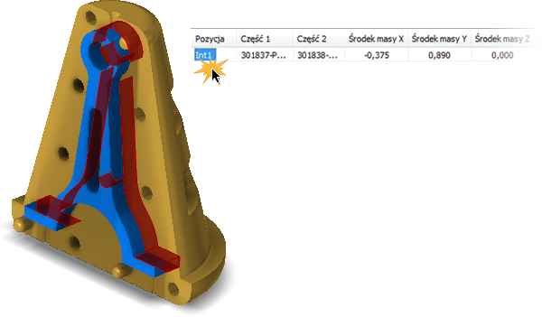

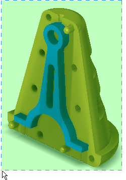

Analiza kolizji
Do procesu roboczego analizy kolizji dodano następujące nowe funkcje:
- Komponenty można dodać do zbioru wskazań za pomocą przecinającego okna. Poprzednio komponenty były wybierane pojedynczo.
- Teraz można powiększyć obszar wyświetlania do kolizji. W przypadku wystąpienia kolizji rozwiń okno dialogowe i kliknij dwukrotnie wpis, aby powiększyć kolizję.

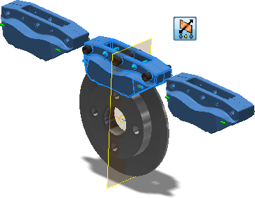

Szyk zespołu
Do polecenia Szyk zespołu dodano opcję Płaszczyzna środkowa. Wybierz opcję Płaszczyzna środkowa, aby utworzyć szyk rozmieszczony po obu stronach oryginalnego komponentu.

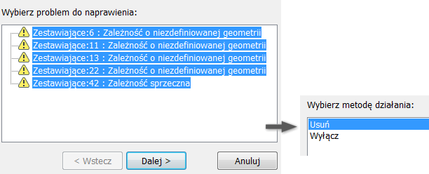

Działania na wielu niepoprawnych wiązaniach
W programie Doktor projektu można teraz wybrać wiele niepoprawnych wiązań i usunąć lub wyłączyć je.
