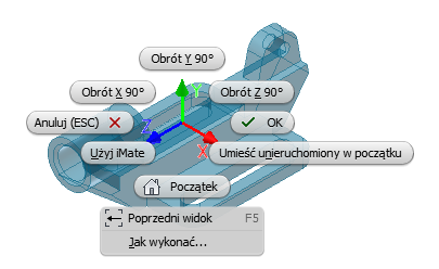

Wstaw element
Nowa opcja aplikacji dotycząca zespołu określa, czy pierwszy wstawiony komponent ma zostać unieruchomiony w początku. Ta nowa opcja jest domyślnie wyłączona. Aby unieruchomić dowolny komponent na początku, użyj menu kontekstowego. Menu zawiera nowe opcje, które pozwalają obracać komponenty co 90 stopni wokół osi X, Y lub Z, zanim zostaną umieszczone w zespole.

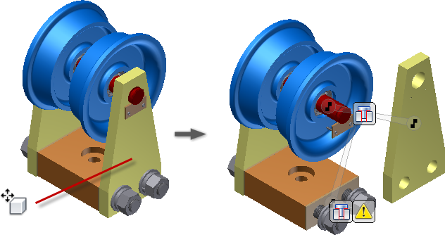

Ruch swobodny
Za pomocą polecenia Ruch swobodny, można wyświetlić zależności jako taśmę elastyczną, a także wizualizować i zarządzać zależnościami w nowy sposób. Kliknij ikonę zależności, a następnie użyj menu kontekstowego, aby wyłączyć, włączyć lub usunąć powiązania.

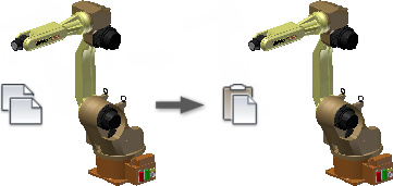

Kopiowanie i wklejanie do zespołu
W poprzednich wersjach programu Inventor operacje kopiowania i wklejania nie powodowały zachowania połączeń pomiędzy komponentami ani ich bieżącej orientacji.
Ulepszone operacje kopiowania i wklejania pozwalają uzyskać duplikat skopiowanych komponentów z nienaruszonymi połączeniami i orientacją.

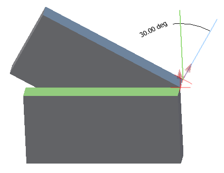

Udoskonalone wiązania kątowe
Podczas tworzenia wiązania kątowego na pasku stanu wyświetlane są przejrzyste instrukcje dotyczące ukończenia polecenia Wiązanie.
Wiązania kątowe wyświetlają wektory kierunku i kąt w oknie graficznym.
Podgląd modelu jest aktualizowany, gdy zmienia się wartość kąta.

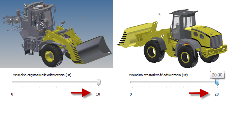

Większa wydajność grafiki
Następujące ulepszenia w zakresie grafiki poprawiają wydajność widoku panoramicznego, powiększania i obracania dużych modeli w trybie pełnym i ekspresowym.
  • Maksymalną prędkość klatek zwiększono z 10 Hz do 20 Hz.
  • Największe obiekty są rysowane w pierwszej kolejności.
  • System graficzny wykorzystuje teraz kilka matryc, co pozwala uzyskać najlepszą wydajność.
  • Dodano nową operację w tle określaną jako konsolidacja. Konsolidacja rysuje obiekty, które mają taki sam wygląd jak jedna grupa, co pozwala zoptymalizować pracę procesora graficznego.
Na poniższych ilustracjach model 2013 widoczny po lewej stronie przedstawia wyniki operacji obracania modelu z prędkością maksymalnie dziesięciu ramek na sekundę. Zwiększenie tej wartości powoduje zwiększenie szybkości, jednak wybór komponentów, które są rysowane, nie odbywa się w sposób inteligentny. Model 2014 widoczny po prawej stronie pokazuje wyniki obracania z większą maksymalną prędkością ramki 20 Hz. Model jest rozpoznawalny, a wszystkie operacje są realizowane szybciej.

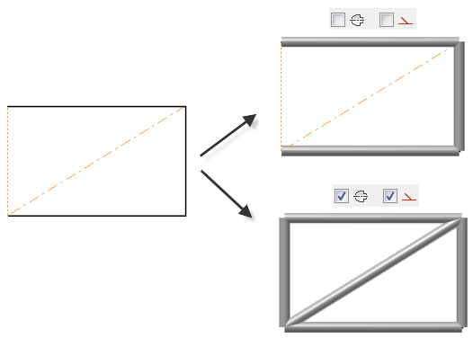

Ulepszenia w zakresie polecenia Wstaw ramę
W starszych wersjach programu Inventor linie konstrukcyjne i linie środkowe są automatycznie włączane i na ich podstawie są tworzone komponenty ramy.
W aktualnej wersji linie konstrukcyjne lub linie środkowe można wyłączyć, wybierając geometrię używaną do tworzenia elementów ramy.
Na wstążce kliknij kartę Projekt panel Rama Wstaw kształtownik . Następnie, w oknie dialogowym Wstaw wybierz lub usuń zaznaczenie pola wyboru Wybierz linię środkową lub Wybierz konstrukcję, aby wybrać ustawienia.

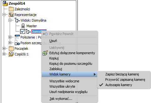

Ustawienia kamery w reprezentacji widoku
W starszych wersjach programu Inventor położenie kamery jest zawsze jest automatycznie zapisywane w momencie zamykania reprezentacji widoku projektu. Podczas obracania lub powiększania modelu w widoku projektu narzędzia umożliwiające przywrócenie poprzedniej kamery są ograniczone.
Korzystając z nowych poleceń w menu kontekstowym reprezentacji widoku, można łatwo zapisać i przywrócić ustawienia kamery.

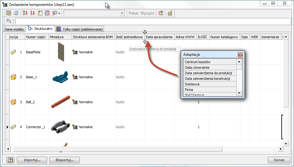

Właściwości wyglądu
Wartość wyglądu modelu jest dodawana jako dostępna właściwość. Użytkownik może dodać właściwości wyglądu do zestawienia komponentów lub listy części.
