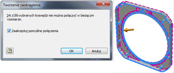

Powodzenie zaokrąglania
W poprzednich wersjach programu, jeśli utworzenie jednej krawędzi w zbiorze wskazań zaokrąglenia się nie powiodło, całe zaokrąglenie kończyło się niepowodzeniem. W tej wersji wszystkie błędy połączenia powodują otwarcie okna dialogowego z opcją zaokrąglenia pomyślnie utworzonych krawędzi.
Po utworzeniu zaokrąglenia początkowo wybranej krawędzi można powtórzyć operację, używając tego samego promienia. Operacja ta zwykle łączy więcej krawędzi.
W modelu użytym na poniższym rysunku dodatkowe 17 krawędzi jest zaokrąglonych po pomyślnym zaokrągleniu pierwszych 142 krawędzi.
