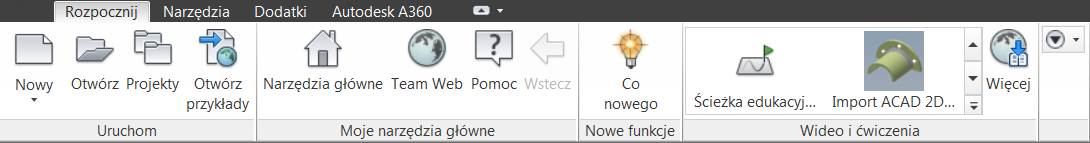

Następujące zmiany zostały wprowadzone w panelu Wideo i ćwiczenia:
  • Panel jest domyślnie włączony.
  • Łącze do Ścieżki edukacyjnej, gdzie można wykonać ćwiczenia z zakresu pierwszych kroków, zostało przeniesione do panelu.
  • 12 ćwiczeń z przewodnikiem w ramach Ścieżki edukacyjnej nie jest już wyświetlanych osobno w panelu Wideo i ćwiczenia. Dostęp do tych ćwiczeń można uzyskać z poziomu Ścieżki edukacyjnej.
  • Ćwiczenia z przewodnikiem dotyczące importowania geometrii programu AutoCAD stanowią dodatek do ćwiczeń w ramach Ścieżki edukacyjnej.
  • Za pomocą ikony Więcej ćwiczeń można uzyskać bezpośredni dostęp do witryny, w której można pobrać ćwiczenia z przewodnikiem.
    Wskazówka: Kliknij ten przycisk, aby wyświetlić nowe ćwiczenia, które są publikowane regularnie.
