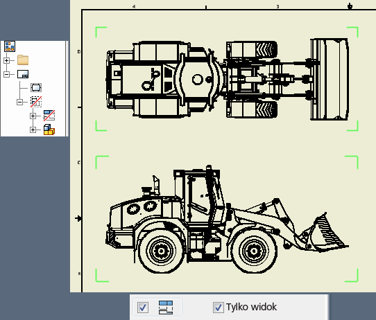

Widoki rastrowe
Nowa opcja w oknie dialogowym widoku rysunku tworzy widoki rastrowe, których dokładność nie wzrasta w miarę upływu czasu. Użytkownik decyduje, kiedy widoki stają się precyzyjne.
Widoki rastrowe pomagają w zredukowaniu kosztu przeliczenia widoku szczegółowego rysunku podczas edycji dużych modeli. Przykładowo, otwórz dokument zawierający rysunek i zmień wszystkie widoki na widoki rastrowe. Otwórz plik zespołu i edytuj model. W dokumencie zawierającym rysunek zostaną wyświetlone zmiany bez konieczności oczekiwania na pełne przeliczenie danych.
Widok rastrowy jest w przeglądarce przekreślony czerwoną linią. Na ekranie widok rastrowy jest otoczony zieloną ramką.
Użyjmy menu kontekstowego przeglądarki, aby przekształcić pojedynczy widok na widok dokładny lub rastrowy. Użyjmy menu kontekstowego na ekranie i wybierzmy opcję Ustaw wszystkie widoki jako dokładne lub Ustaw wszystkie widoki jako rastrowe, aby przekształcić wiele widoków.

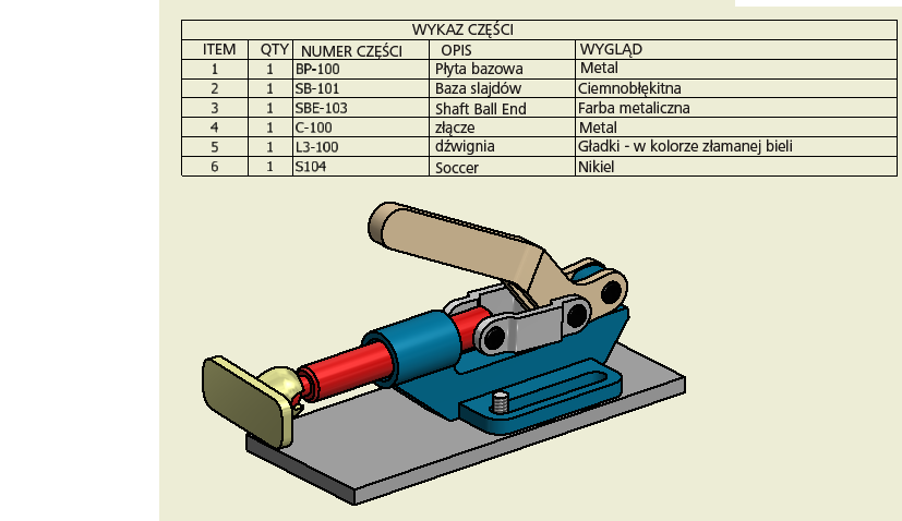

Właściwości wyglądu
Wartość wyglądu modelu jest dodawana jako dostępna właściwość. Użytkownik może dodać właściwości wyglądu do zestawienia komponentów lub listy części.
