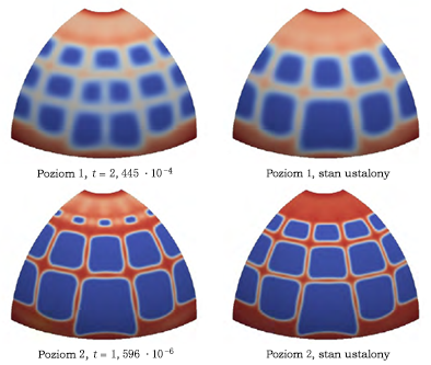

Półkulista skorupa
Ten problem polega na analizie cienkiej, półkulistej skorupy. Skorupa ma otwór na górze, wokół którego zastosowane jest obciążenie naciskiem. Przemieszczenia w osi y są zablokowane na dolnej krawędzi półkuli. Przemieszczenia w osi x i z są zablokowane wokół otworu w górnej części półkuli [3].
Za pomocą Generatora kształtów jesteśmy w stanie odtworzyć opublikowany wynik. Mimo iż znaczna część wyników zgadza się z opublikowanymi, na dolnej krawędzi półkuli występują pewne istotne różnice. W wyniku uzyskanym w Generatorze kształtów pozostaje tylko cienka warstwa materiału w miejscu, gdzie stosowane są warunki graniczne. Opublikowane wyniki wskazują znacznie szersze pasmo materiału wokół dolnej krawędzi półkuli. Opublikowane wyniki również wskazują pewne różnice w grubości pasma materiału, prawdopodobnie w wyniku zastosowania symetrii warunków obwiedni.
