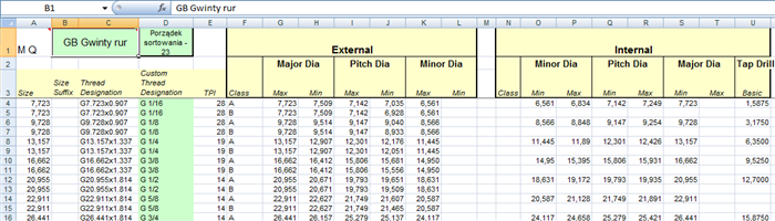

Format arkusza gwintu typu równoległego
W trzech górnych wierszach znajdują się nagłówki kolumn i inne dane ogólne. Istotnymi komórkami w tym obszarze są:
A1
Informacje znajdujące się w komórce określają sposób opisu otworów i gwintów w arkuszu.
  • I wskazuje, że w arkuszu dane reprezentujące odległość podawane są w calach. Należy podać I lub M.
  • M wskazuje, że w arkuszu dane reprezentujące odległość podawane są w milimetrach. Należy podać I lub M.
  • N wskazuje, że w arkuszu znajdują się tylko dane dla wewnętrznego gwintu. Można użyć X lub N. Jeśli nie zostanie określone X ani N, arkusz będzie mógł zawierać zarówno dane dla gwintu zewnętrznego, jak i wewnętrznego.
  • P wskazuje, że w kolumnie E znajdują się wymiary podziału w gwincie. Należy podać P lub Q.
  • Q wskazuje, że w kolumnie E podana jest liczba skoków gwintu na jeden cal (TPI). Należy podać P lub Q.
  • X wskazuje, że w arkuszu znajdują się tylko dane dla zewnętrznego gwintu. Można użyć X lub N. Jeśli nie zostanie określone X ani N, arkusz będzie mógł zawierać zarówno dane dla gwintu zewnętrznego, jak i wewnętrznego.
B1/C1
W tych scalonych komórkach znajduje się niestandardowa nazwa typu gwintu wyświetlana w oknie dialogowym Otwór oraz w oknie dialogowym Gwint W przeciwieństwie do karty Arkusz podaną tu nazwę typu gwintu można dostosować pod względem językowym lub pod względem specyfiki firmy bez wpływu na możliwości wymieniania między sobą danych projektowych.
D1
W tej komórce znajduje się liczba określająca porządek sortowania, na podstawie której ustalana jest kolejność typów gwintów na liście wyświetlanej w oknach dialogowych. Liczba ta nie musi być liczbą kolejną. Typy gwintów, dla których liczba ta została określona jako mniejsza są umieszczane ponad typami, dla których określono liczbę wyższą.
Czwarty wiersz jest początkiem obszaru, w którym znajdują się dane gwintu. Kolumny z danymi gwintu są pogrupowane w ramach trzech sekcji:
Poniżej znajduje się lista wszystkich kolumn oraz opisy zawartości:
A
Określa nominalny rozmiar średnicy gwintu podany jako wartość dziesiętna.
B
Określa nominalny rozmiar średnicy gwintu jako opcjonalny ciąg dołączany do wartości w kolumnie A i wyświetlany w oknie dialogowym Otwór.
C
Określa oznaczenie gwintu stanowiące klucz podczas identyfikowania konkretnego gwintu.
D
Określa niestandardowe oznaczenie gwintu wyświetlane w oknach dialogowych oraz opcjonalnie w opisach otworów i gwintów. Oznaczenie to można dostosowywać bez wpływu na otwór lub gwint. Jednakże w wierszach, w których znajduje się takie samo oznaczenie gwintu, musi znajdować się również takie samo niestandardowe oznaczenie gwintu.
E
Określa wymiar osiowy gwintu. Jeśli w komórce A1 znajduje się litera P, w kolumnie wyświetlane są wymiary podziału; jeśli w komórce A1 znajduje się litera Q, w kolumnie wyświetlana jest liczba skoków gwintu na jeden cal (TPI).
F
Określa klasę tolerancji reprezentującą zmienność wymiarowania zewnętrznego gwintu. Klasa ta stanowi również klucz.
G i H
Określa odpowiednio maksymalną i minimalną wartość głównej średnicy zewnętrznego gwintu, która stanowi średnicę wirtualnego cylindra stycznego z wierzchołkiem zewnętrznego gwintu.
I i J
Określa odpowiednio maksymalną i minimalną wartość średnicy podziałowej zewnętrznego gwintu, która stanowi średnicę wirtualnego cylindra, gdzie szerokość gwintu jest równa szerokości przerwy.
K i L
Określa odpowiednio maksymalną i minimalną wartość mniejszej średnicy zewnętrznego gwintu, która stanowi średnicę wirtualnego cylindra stycznego z nasadą zewnętrznego gwintu.
N
Określa klasę tolerancji, która stanowi klucz dla gwintu wewnętrznego.
O i P
Określa odpowiednio maksymalną i minimalną wartość głównej średnicy wewnętrznego gwintu, która stanowi średnicę wirtualnego cylindra stycznego z nasadą wewnętrznego gwintu.
Q i R
Określa odpowiednio maksymalną i minimalną wartość średnicy podziałowej wewnętrznego gwintu, która stanowi średnicę wirtualnego cylindra, gdzie szerokość gwintu jest równa szerokości przerwy.
S i T
Określa odpowiednio maksymalną i minimalną wartość mniejszej średnicy wewnętrznego gwintu, która stanowi średnicę wirtualnego cylindra stycznego z wierzchołkiem wewnętrznego gwintu.
U
Określa średnicę otworu gwintowanego gwintu wewnętrznego jako sugerowaną średnicę otworu gwintowanego.

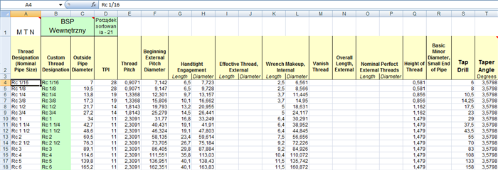

Format arkusza gwintu typu stożkowego
A1
  • T wskazuje, że arkusz zawiera gwinty stożkowe. Dla wszystkich arkuszy gwintu stożkowego należy określić ten znak.
B1/C1
W tych scalonych komórkach znajduje się niestandardowa nazwa typu gwintu wyświetlana w oknach dialogowych. W przeciwieństwie do karty Arkusz podaną tu nazwę typu gwintu można dostosować pod względem językowym lub pod względem specyfiki firmy bez wpływu na możliwości wymieniania między sobą danych projektowych.
D1
W tej komórce znajduje się liczba określająca porządek sortowania, na podstawie której ustalana jest kolejność typów gwintów na liście wyświetlanej w oknie dialogowym. Liczba ta nie musi być liczbą kolejną. Typy gwintów, dla których liczba ta została określona jako mniejsza są umieszczane ponad typami, dla których określono liczbę wyższą.
Czwarty wiersz jest początkiem obszaru, w którym znajdują się dane gwintu. Poniżej znajduje się lista wszystkich kolumn oraz opisy zawartości:
A
Określa oznaczenie gwintu określane również jako nominalny rozmiar gwintu. Stanowi klucz podczas doboru gwintu.
B
Określa niestandardowe oznaczenie gwintu, za pomocą którego można dokładniej określać na rysunkach poprawne średnice nominalne.
C
Zewnętrzna średnica rury.
D
Liczba skoków gwintu na jeden cal (TPI).
E
Określa wymiary podziału, czyli odległość od punktu na jednym gwincie do odpowiadającego mu punktu na innym gwincie mierzoną wzdłuż osi gwintu.
F
Wartość początkowa zewnętrznej średnicy podziałowej.
G
Określa długość ręcznego zachodzenia stanowiącą normalną długość zachodzenia pomiędzy ręcznie skręconymi ze sobą zewnętrznym i wewnętrznym gwintem stożkowym.
H
Określa średnicę podziałową w punkcie ręcznego zachodzenia.
I
Długość efektywna zewnętrznego gwintu.
J
Średnica efektywna (podziałowa) zewnętrznego gwintu przy podstawie.
K
Określa długość struktury klucza wewnętrznego gwintu stożkowego.
L
Określa średnicę podziałową wierzchołka struktury klucza wewnętrznego gwintu stożkowego.
M
Określa długość znikającą zewnętrznego gwintu stożkowego.
N
Określa całkowitą długość zewnętrznego gwintu stożkowego.
O
Określa długość idealnego nominalnego zewnętrznego gwintu stożkowego.
P
Określa średnicę podziałową idealnego nominalnego zewnętrznego gwintu stożkowego.
Q
Określa wysokość gwintu.
Q
Określa podstawową mniejszą średnicę przy wierzchołku rury.
S
Określa średnicę otworu gwintowanego gwintu wewnętrznego.
T
Określa kąt zwężania (w stopniach) jako kąt dołączony.
