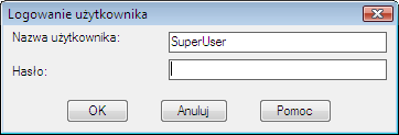

Aby zalogować się jako superużytkownik
Wyszukiwanie
. Wyszukiwanie
Zaloguj się jako superużytkownik w celu zdefiniowania klas obiektów.

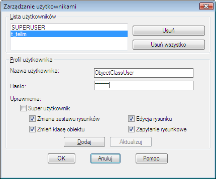

Aby utworzyć użytkownika
Wyszukiwanie
. Wyszukiwanie
Kliknij:
Wyszukiwanie
. Wyszukiwanie

Skonfigurowane zostały uprawnienia wymagane do tworzenia definicji klas obiektów.
