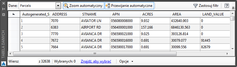

  8. Aby wyświetlić dane skojarzone z tą warstwą, wybierz warstwę Działki w Menadżerze wyświetlania i kliknij Tabela.
    Przewinięcie w prawo umożliwia wyświetlenie wszystkich kolumn danych działek.

Uzyskano połączenie ze składnica danych zawierającą informacje o działce. Wyświetlono widok geometrii na mapie oraz dane atrybutów w Tabeli danych.
