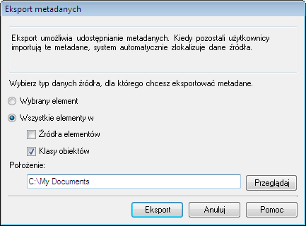

Aby wyeksportować metadane, wykonaj następujące czynności:
Na przykład: przejdź do folderu, do którego zostały skopiowane pliki ćwiczenia.
Użyj klas obiektów w celu zorganizowania wyeksportowanych metadanych.
Zostały wygenerowane metadane zawierające informacje o klasie obiektu . Wyeksportowano metadane dla klas obiektów.
