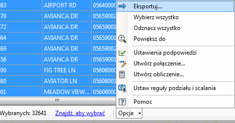

Wyświetla okno dialogowe Tabela danych dla działek w strefie budowlanej. Eksportuje dane do pliku z wartościami rozdzielonymi przecinkami. Dane można wykorzystać w dowolny sposób. Na przykład: można użyć ich w celu zaraportowania lub utworzenia listy mailingowej dla właścicieli działek w strefie budowlanej.
W tym ćwiczeniu używana jest mapa AnalyzeMap1.dwg utworzona i zmodyfikowana w poprzednich ćwiczeniach.
Eksportowanie danych działek w strefie budowlanej
Eksportowanie danych właściwości z Tabeli danych.
Informacje z Tabeli danych zostały wyeksportowane do pliku oddzielonego przecinkami, którego można użyć do wygenerowania raportu.
