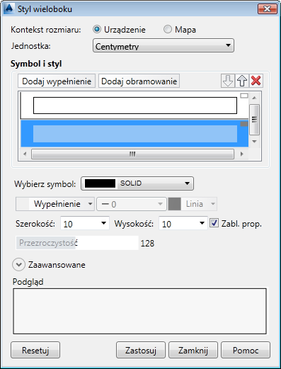

Działki mogą być półprzezroczyste, aby nie przesłaniały elementów leżących poniżej.

Przypisywanie stylu do działek na mapie
Zmienianie przezroczystości pierwszego planu dla warstwy działki.
