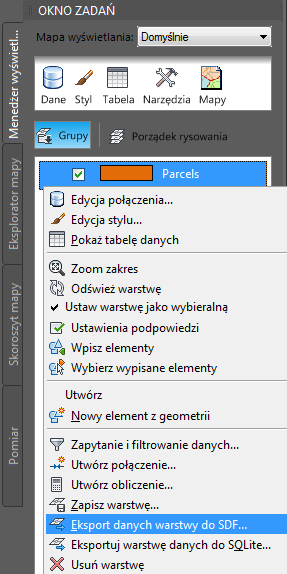

- W Menedżerze wyświetlania kliknij prawym przyciskiem warstwę Działki i wybierz Eksportuj dane warstwy do pliku SDF.
Zapisz warstwę w nowym pliku SDF w celu udostępnienia połączonych atrybutów do edycji.

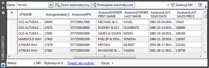

- W oknie Menedżer wyświetlania kliknij prawym przyciskiem myszy warstwę Działki w nowym pliku SDF i wybierz opcję Tabela.
- W Tabeli danych, przewiń na prawą stronę.
Właściwości połączone już nie są szare. Teraz są to właściwości własne nowego pliku SDF.
