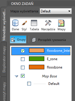

Rozszczepienia to niewielkie wieloboki, których występowanie może wynikać z procedury nakładania. Aby usunąć rozszczepienia, kliknij opcję Sugeruj w celu wyświetlenia sensownego ustawienia umożliwiającego usunięcie rozszczepień.
Na mapie zostaną wyświetlone dwie oryginalne warstwy i jedna nowa warstwa reprezentująca nałożenie.
Ukryj wszystkie warstwy z wyjątkiem nałożenia.
