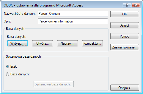

- W oknie dialogowym Utwórz nowe źródło danych kliknij Microsoft Access Driver (*.mdb) i wybierz Zakończ.
- W oknie dialogowym Ustawienia Microsoft Access ODBC kliknij Nazwa źródła danych i wprowadź Właściciele_działek.
- Wpisz opis, np. "Informacje o właścicielu działki".
Nazywanie źródła danych.
- W kategorii Baza danych kliknij przycisk Wybierz.
- W oknie dialogowym Wybierz bazę danych przejdź do plików przykładowych i wybierz plik Assessor.mdb.
Określanie bazy danych dla tego źródła danych.
- W oknach dialogowych: Wybierz bazę danych, Ustawienia Microsoft Access ODBC i Administrator źródła danych ODBC kliknij przyciski OK.
