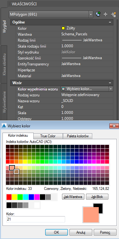

Aby zmienić kolor sklasyfikowanych działek
Otwórz
Rysunek. Zostaną zaznaczone wszystkie obiekty sklasyfikowane jako działki.
Zmień kolor wypełnienia wszystkich obiektów w klasie Parcels, korzystając z palety Właściwości.
