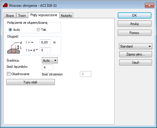

Na karcie Pręty łącznikowe można zdefiniować metody generowania prętów łącznikowych.
Wybierz widok Wymiarowanie żelbetu
Zbrojenie rzeczywiste, a następnie utwórz nowy element żelbetowy lub otwórz istniejący.
Wzorzec zbrojenia.
(Wzorzec zbrojenia).
Jeśli jest zaznaczona opcja Automatycznie, program generuje pręty łącznikowe w przypadku:
Umożliwia określenie długości prętów wypuszczonych.
Wprowadź wartość bezwzględną lub wartość w zależności od średnicy prętów. Niezależnie od tych ustawień program zawsze respektuje wymagania normowe.
Umożliwia określenie średnicy prętów łącznikowych.
Jeśli liczba prętów łącznikowych jest równa
Maksymalna ilość łączników ograniczona jest dopuszczalnym odstępem między prętami.
Umożliwia otoczenie strzemionami łączników.
Umożliwia określenie ilości strzemion na łącznikach.
Program automatycznie dobiera ich położenie, które można zmodyfikować w graficznym edytorze zbrojenia.
Opcja Zapisz jako umożliwia ponowne użycie zestawu parametrów wzorca zbrojenia. Zestaw jest zapisywany w bieżącym katalogu użytkownika. Można ponownie wykorzystać ten zestaw dla innego elementu w oknie dialogowym Wzorzec zbrojenia lub przypisać do wybranego elementu (lub wybranych elementów tego samego typu) w oknie dialogowym Inspektor składników żelbetowych.
Opcja Usuń umożliwia usunięcie wybranego zestawu parametrów wzorca zbrojenia.
