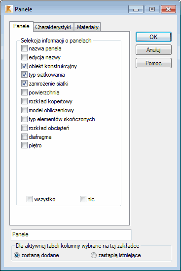

W oknie dialogowym Panele wybierz informacje na temat paneli, które są wyświetlone w tabeli.
Dostęp
- Kliknij opcje Widok
Tabele, aby otworzyć okno dialogowe Tabele: dane i wyniki.
- Wybierz opcję Panele i kliknij przycisk OK, aby otworzyć tabelę Panele.
- Kliknij prawym przyciskiem myszy w tabeli Panele, a następnie w menu kontekstowym kliknij opcję Kolumny.
Elementy okna dialogowego
Mogą zostać wybrane następujące wielkości:
- Nazwa panelu.
- Typ grubości.
- Materiał.
- Grubość panelu lub grubości panelu (w przypadku paneli o zmiennej grubości).
- Współczynnik sprężystości podłoża.
- Typ siatkowania (metoda Delauneya, metoda Coonsa).
- Typ zbrojenia panelu.
- Zwolnienia liniowe.
- Powierzchnia panelu.
- Grubość panelu (stała lub zmienna).
- Sprężystość podłoża.
- Odpory sprężystości podłoża — wartość reakcji Kz stanowi sumę (całkę) odporu sprężystego podłoża dla panelu znajdującego się na podłożu sprężystym. Wartość jest stała dla całego panelu.
- Typ i parametry ortotropii.
- Parametr mówiący czy siatka elementów skończonych jest zamrożona dla paneli.
- Przynależność panelu do kondygnacji.
