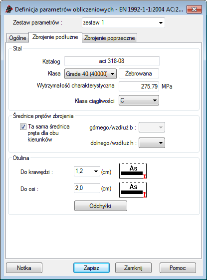

Na karcie Zbrojenie podłużne można zdefiniować parametry zbrojenia podłużnego pręta żelbetowego według normy Eurocode 2 (ENV 1992-1-1, starsza wersja z różnymi dokumentami aplikacji krajowych, i EN 1992-1-1:2004 z różnymi załącznikami krajowymi).

Stal
Wybierz klasę definiowanej stali.
Średnice prętów zbrojeniowych
Określa średnice prętów, które mają być użyte do zbrojenia elementu.
Dostępne są listy średnic metrycznych (istnieje możliwość edycji wartości średnicy) dla zbrojenia górnego/dolnego. Średnice prętów mogą być różne dla zbrojenia górnego i dolnego belki. Podobnie słup może mieć zbrojenia wzdłuż boku h i b.
Jeżeli te same średnice są użyte dla całego elementu, to powinna być wybrana opcja Ta sama średnica pręta dla obu kierunków.
Otulina
Określa wartości otuliny.
Otulina może być obliczana do osi zbrojenia lub do krawędzi zbrojenia dolnego. Wartości otulin są przeliczane automatyczne.
Kliknij przycisk Odchylenia, aby określić wartości odchyłki otuliny.
