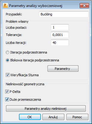

Parametry analizy wyboczeniowej
Użyj tego okna dialogowego, aby zdefiniować parametry analizy wyboczeniowej dla przypadku obciążenia.
Dostęp
  1. Kliknij opcje Analiza Typy analizy.
  2. Wybierz istniejący przypadek, a następnie kliknij opcję Zmień typ analizy.
  3. Wybierz opcję Wyboczenie, a następnie kliknij przycisk OK.
Elementy okna dialogowego
Przypadek
Nazwa przypadku obciążenia.
Liczba postaci
Liczba wymaganych postaci wyboczenia.
Tolerancja
Wartość tolerancji, którą należy osiągnąć podczas analizy iteracyjnej konstrukcji. Wartość domyślna tego parametru wynosi 0,0001.
Liczba iteracji
Maksymalna liczba iteracji.
Gdy ta liczba zostanie przekroczona, a wymagana tolerancja nie zostanie osiągnięta, obliczenia konstrukcji zostaną zatrzymane. Wartość domyślna tego parametru wynosi 40.
Iteracja podprzestrzenna / blokowa iteracja podprzestrzenna
Dostępne metody rozwiązywania problemu własnego.
Parametry
Otwiera okno dialogowe Definicja przesunięć, w którym można zdefiniować przesunięcia dla metody Blokowej iteracji podprzestrzennej.
Weryfikacja Sturma
Ponownie uruchamia obliczenia iteracyjne, jeśli algorytm znajdzie w konstrukcji pominięte postaci drgań.
