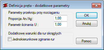

Okno dialogowe służy do określenia dodatkowych parametrów normowych pręta stalowego.
Dostęp
- Kliknij przycisk Więcej w oknie dialogowym Definicja pręta — parametry.
Elementy okna dialogowego
- Parametry przekroju przy rozciąganiu
- Proporcja Anetto/ Abrutto
- Określa współczynnik, który dotyczy siły rozciągającej działającej na kabel.
- Współczynnik określa stosunek pola powierzchni przekroju pręta, bez uwzględniania otworów na nity lub śruby (Anetto), do pola powierzchni całkowitej przekroju (Abrutto).
- Parametr ścinania U
- Służy do określenia pola efektywnego Ae rozciąganego pręta zgodnie z punktem D3; wartości parametru U podane są w Tablicy D3.1.
Uwaga: Dla normy ANSI/AISC 360—05 powierzchnia efektywna Ae rozciąganego pręta jest określana zgodnie z punktem D3.3.
- Dodatkowe warunki dla okrągłych rur
- Opcja służy do wykonywania obliczeń dla prętów o przekroju okrągłym zginanych dwukierunkowo.
- Wybierz opcję Jednokierunkowe zginanie rur , aby użyć wektorowej sumy momentów My i Mz jako momentu wypadkowego, w celu potraktowania elementu jako zginanego jednokierunkowo.
