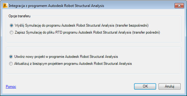

  1. Moduł Integracja Inventor – Robot jest uruchomiany w programie Inventor.
    Moduł jest uruchamiany z programu Inventor za pomocą przycisku Eksport dostępnego w kontekście aktywnej Symulacji w module Autodesk Inventor 2016 — Analiza ram 2016
    Okno dialogowe Integracja z programem RSA zawiera następujące funkcjonalności:
    • Wyślij Symulację do programu Autodesk Robot Structural Analysis 2016 (transfer bezpośredni) — umożliwia utworzenie modelu obliczeniowego bezpośrednio w programie Robot na podstawie bieżącej Symulacji w module Autodesk Inventor — Analiza ram. Opcja jest niedostępna, jeśli program Robot nie jest zainstalowany.
    • Zapisz Symulację do pliku RTD programu Autodesk Robot Structural Analysis 2016 (transfer pośredni) — umożliwia otwarcie standardowego okna zapisu pliku. Program Robot nie musi być zainstalowany na komputerze.
    Równolegle można określić sposób tworzenia modelu w przypadku transferu bezpośredniego:
    • Utwórz nowy projekt w programie Autodesk Robot Structural Analysis 2016
    • Aktualizuj z bieżącym projektem programu Autodesk Robot Structural Analysis 2016 — umożliwia modyfikowanie obecnie otwarty projekt w programie Robot, po zmianach dokonanych w module Autodesk Inventor — Analiza ram. Opcje te są niedostępne dla transferu pośredniego (za pośrednictwem pliku RTD).

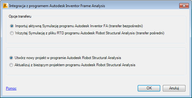

  2. Moduł Integracja Inventor - Robot jest uruchomiony z programu Robot.
    Moduł jest uruchamiany z programu z menu Dodatki za pomocą opcji Integracja Inventor - Robot.
    Okno dialogowe Integracja z programem Autodesk Inventor 2016 — Analiza ram 2016 zawiera następujące funkcje:
    • Importuj aktywną Symulację programu Autodesk Inventor FA (transfer bezpośredni) — umożliwia tworzenie modelu obliczeniowego bezpośrednio w programie Robot na podstawie aktualnej symulacji w module FA. Opcja niedostępna, jeśli program Autodesk Inventor nie jest zainstalowany.
    • Wczytaj Symulację z pliku RTD programu Autodesk Robot Structural Analysis 2016 (transfer pośredni) — umożliwia otwarcie standardowego okna zapisu pliku. Program Autodesk Inventor nie musi być zainstalowany na tym samym komputerze.
    • Aktualizuj z bieżącym projektem programu Autodesk Robot Structural Analysis 2016 — umożliwia modyfikowanie obecnie otwartego projektu w programie Robot po zmianach dokonanych w module Autodesk Inventor — Analiza ram.
